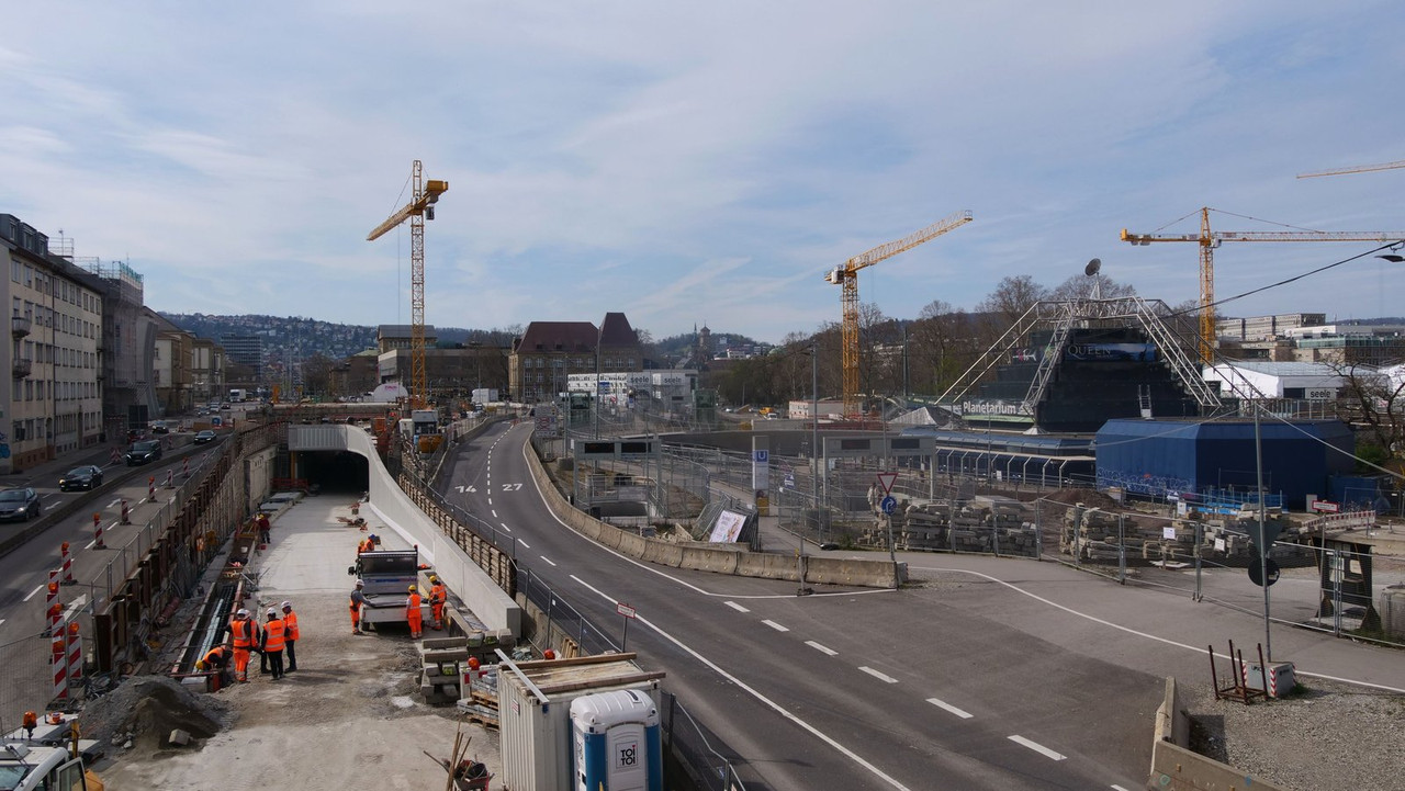

So schaute es jedenfalls heute vor Ort aus:

Der Deckel wird bis über die Sängerstraße hinaus verlängert. Ist derzeit noch Baustelle. die Querung ist dann im Bereich der Sängerstraße möglich. Der Tunnelmund ist auf deinem 2. Bild zu sehen. Dies ist in den Plänen die den fertigen Zustand zeigen zu sehen. Ich habe derzeit leider keinen Zugriff darauf. Ist aber nichts neues.
