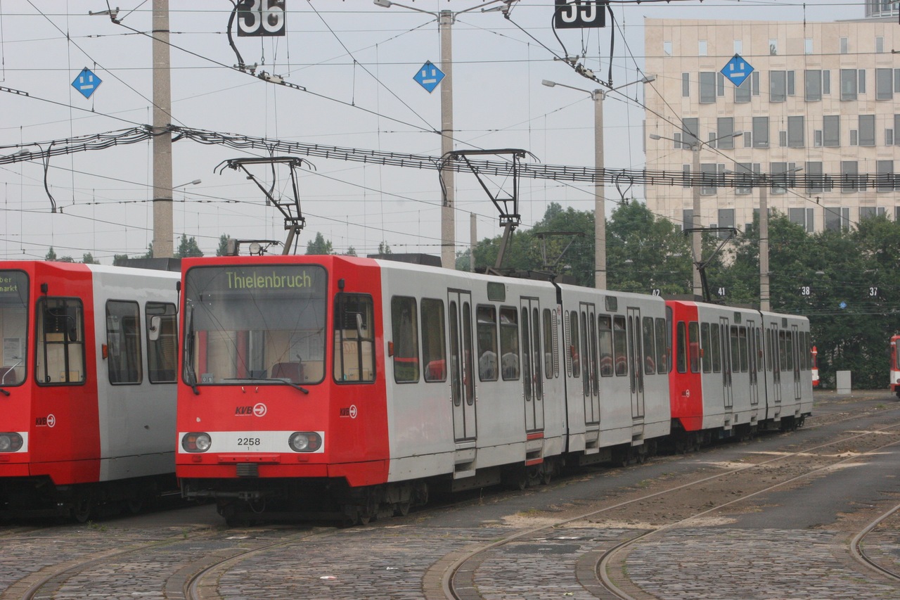

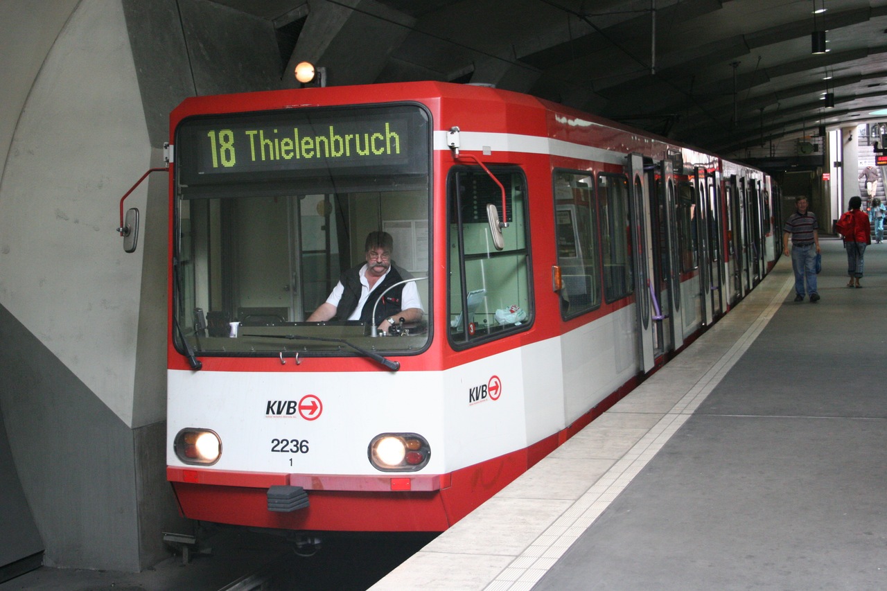

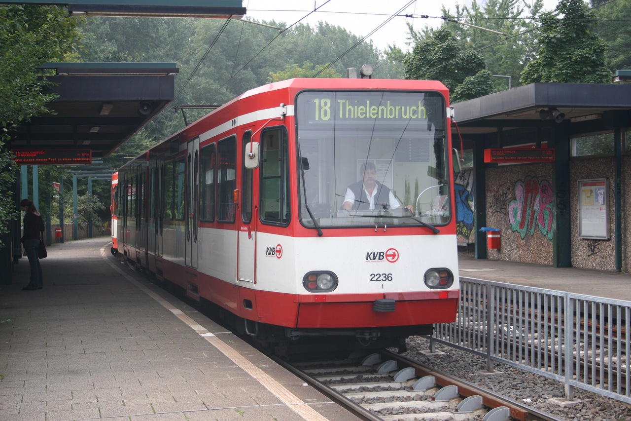

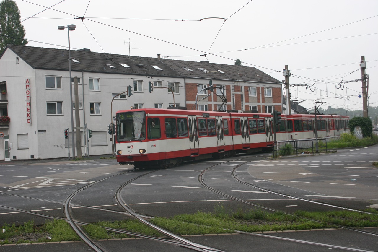

Da Dir scheinbar nicht ganz klar ist, was ein B-Wagen ist hier mal Fotos (nur neueste Lieferungen, da am meisten Ähnlichkeiten):
Enge Kurven

Tiefbahnsteig:
[Bild: j004319i]
und Hochbahnsteig (achte mal ganz genau auf die Türen):
[Bild: j004320i]
Der WU-Prototyp passt nicht ganz in die Reihe:
[Bild: j009116i]
Dieser ist nicht ganz "echt", da aufgrund nur eines Führerstandes nur in Doppeltraktion einsetzbar, aber dafür ist umso mehr eine gewisse Verwandschaft zum DT8 erkennbar: vergleiche mal die Führerstandspartie, die Türen usw.
Und jetzt die große Frage: rate mal, was abgebildeter Wagen vom DT8 übernommen hat, und was der DT8 von B-Wagen übernommen hat?
Die komplette Inneneinrichtung des DT8.10 wurde z.B. von dem abgebildeten Wagen übernommen, das war keine Neuentwicklung.
Die Wagen gibt es natürlich nicht nur in Köln, sondern auch in anderen Städten. In Dortmund inzwischen sogar als 8-achser, und auch der Karlsruher Stadtbahnwagen stammt aus dieser Familie.
