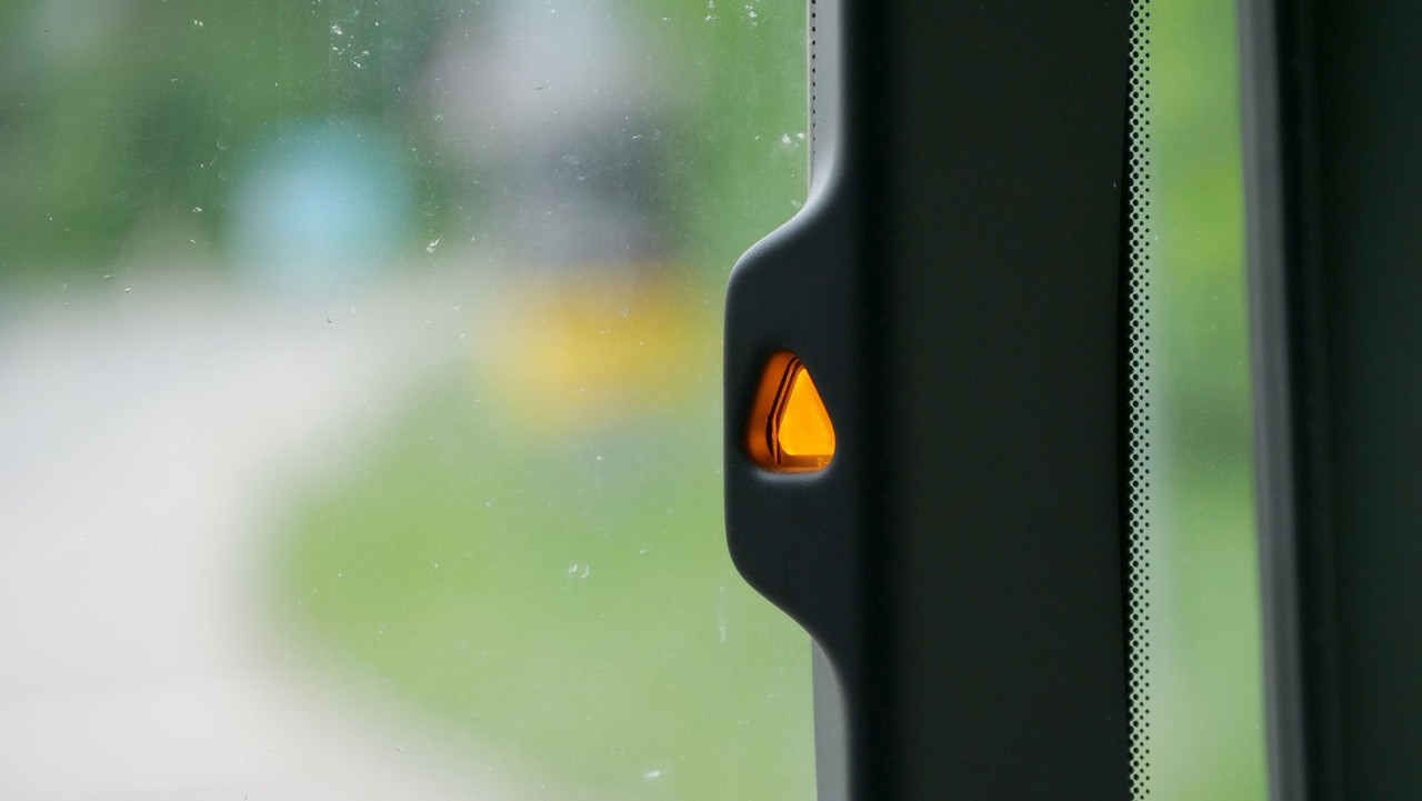

Gestern ist mir mal wieder das gelbe Dreieck an der vorderen Bustür aufgefallen:
![]() Welchen Zweck erfüllt dieses Dreieck wenn es denn (was manchmal vorkommt) leuchtet?

Ich kenne sowas ähnliches nur vom Auto, da leuchtet es im Außenspiegel wenn sich jemand im toten Winkel befindet während man abbiegen/spurwechseln möchte. Möglich dass der Bus sowas auch hat?

(05. 05. 2024, 15:12)snowtrain schrieb: Gestern ist mir mal wieder das gelbe Dreieck an der vorderen Bustür aufgefallen: (05. 05. 2024, 15:24)A streetcar named desire schrieb: Ich kenne sowas ähnliches nur vom Auto, da leuchtet es im Außenspiegel wenn sich jemand im toten Winkel befindet während man abbiegen/spurwechseln möchte. Möglich dass der Bus sowas auch hat? Das sind optische Anzeigen für Sensoren an der rechten Fahrzeugseite zum Rechtsabbiegen für den toten Winkel und insbesondere Radfahrer im Parallelverkehr. Es soll Systeme geben, wo im Falle eines Objektes der Sitz des Fahrers leicht vibriert. Neben der optischen Warnanzeige soll es aber auch einen Warnton geben. Ich weiß allerdings nicht ob der Sensor nur aktiv ist wenn der Blinker nach rechts gesetzt wird. Gruß aus Hamburg

Das ist der Daimler Sideguard-Assist, der Totwinkel-Assistent für Mercedes und Setra.
Wie bereits korrekt erklärt gibt es zwei Warnstufen - einmal gelb für eine potentielle Gefahr oder ein Aussetzen des Systems und einmal rot (in der Regel dann auch blinkend und im Sitz vibrierend) für eine aktive Gefahr. Das gleiche Symbol wird dann auch nochmal dem Fahrer im Zentraldisplay angezeigt.
